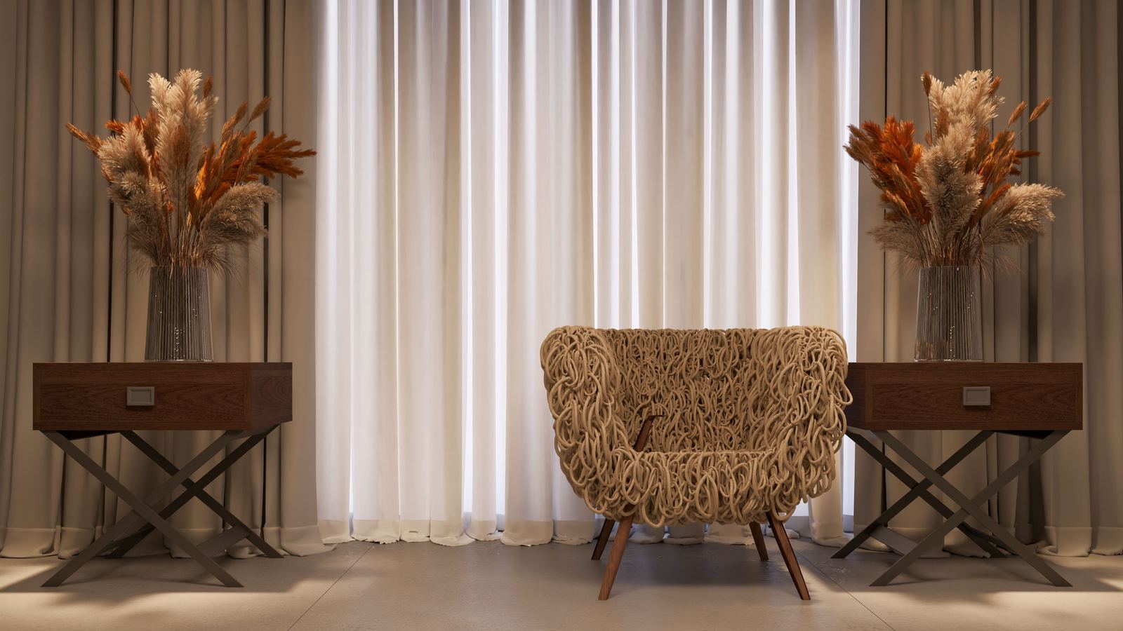

  1. Carica una texture: nel Material editor seleziona la superficie, apri un materiale Standard e con Load map scegli il file.
  2. Imposta la scala: il cursore Map scale è in metri reali; il valore 1 corrisponde a un metro, quindi le dimensioni sono giuste senza tentativi.
  3. Aggiungi il rilievo: con una normal map e il cursore Relief controlli rugosità e incavi della superficie, così la luce risponde come nella realtà.
  4. Regola rugosità e riflettività: sono le due regolazioni che tolgono la perfezione artificiale tipica della grafica 3D. Un mobile in legno, per esempio, ha graffi e segni d'uso che fanno parte del suo carattere.
Altri passaggi dell'articolo originale riguardano proprietà avanzate come la trasparenza e lo subsurface scattering per tende e tessuti: trovi il dettaglio completo nella guida di Lumion.

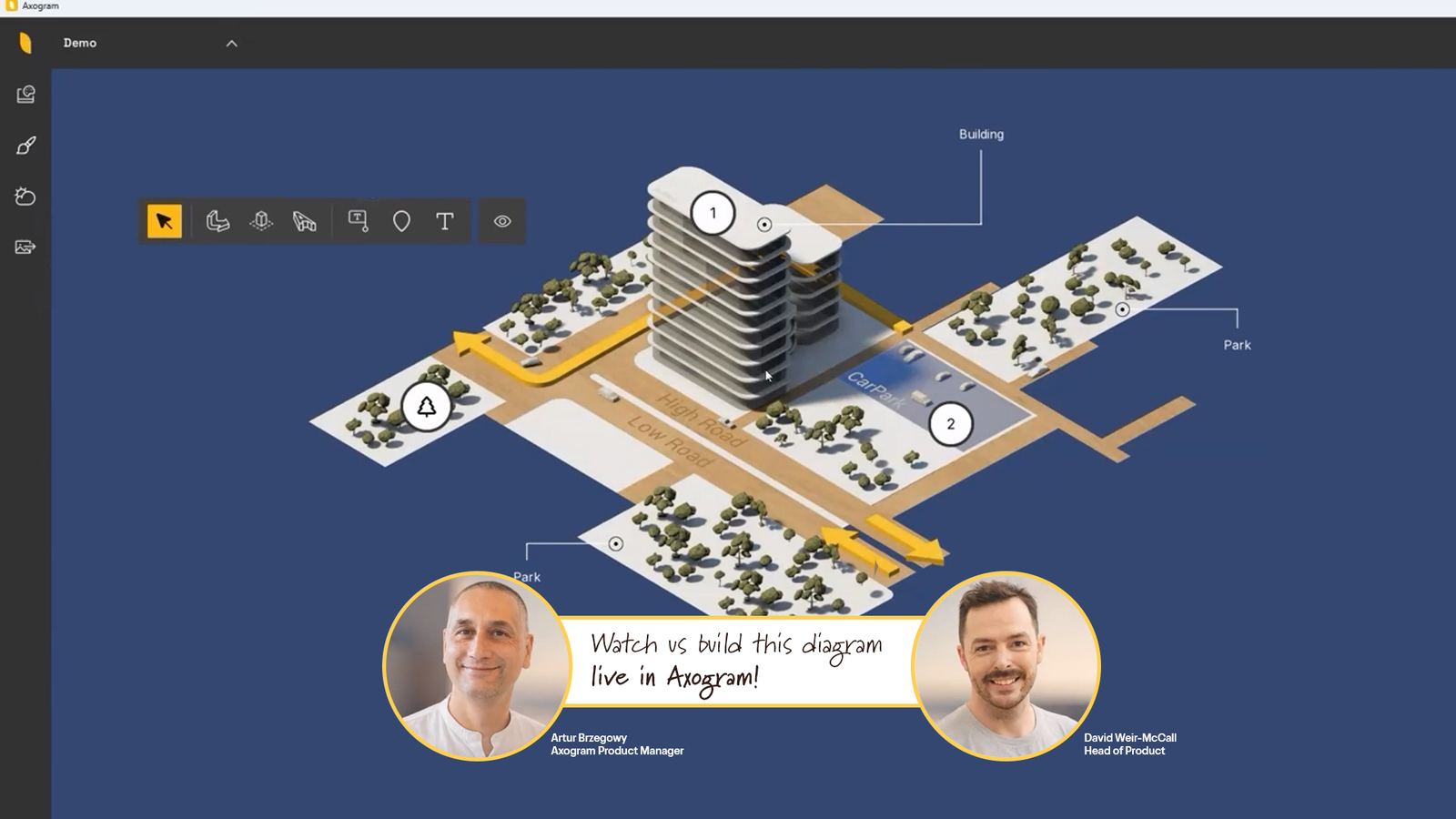

Webinar: Axogram in azioneCome un modello 3D diventa un diagramma vivo e modificabile: stili, Style Mixer, frecce, zone ed etichette mostrati dal vivo su un modello SketchUp.Arriva Axogram: diagrammi architettonici dal vivoIl nuovo strumento di Lumion crea diagrammi 3D direttamente in SketchUp, Revit e Archicad, collegati al modello mentre il progetto evolve. Disponibile anche gratis.AI Enhancer e post-produzione arrivano in Lumion CloudMigliorare, ritoccare e confrontare i render direttamente nel browser, nello stesso progetto in cui vengono condivisi e approvati.
