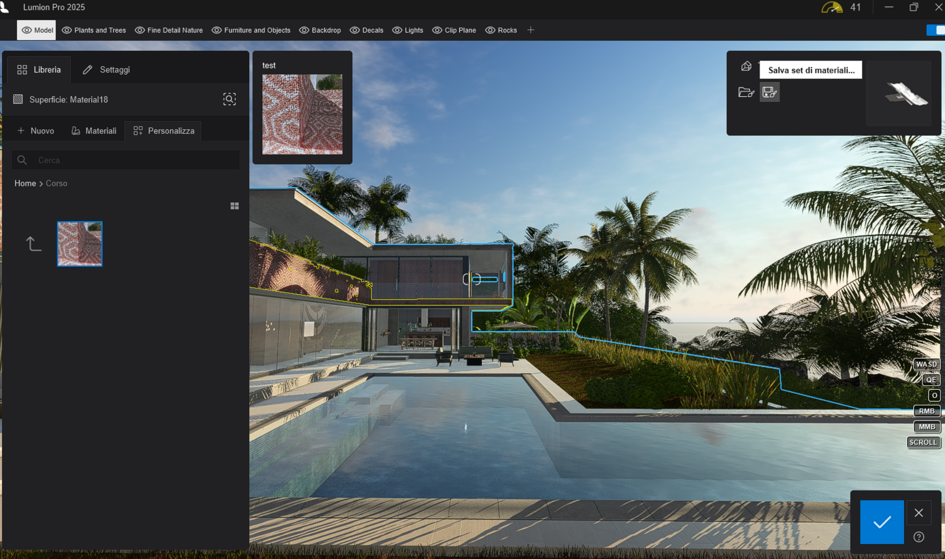

mi sono creato un set di materiali personalizzato in una cartella specifica in lumion. C’è modo di esportarla per caricarla su lumion di un altro pc?

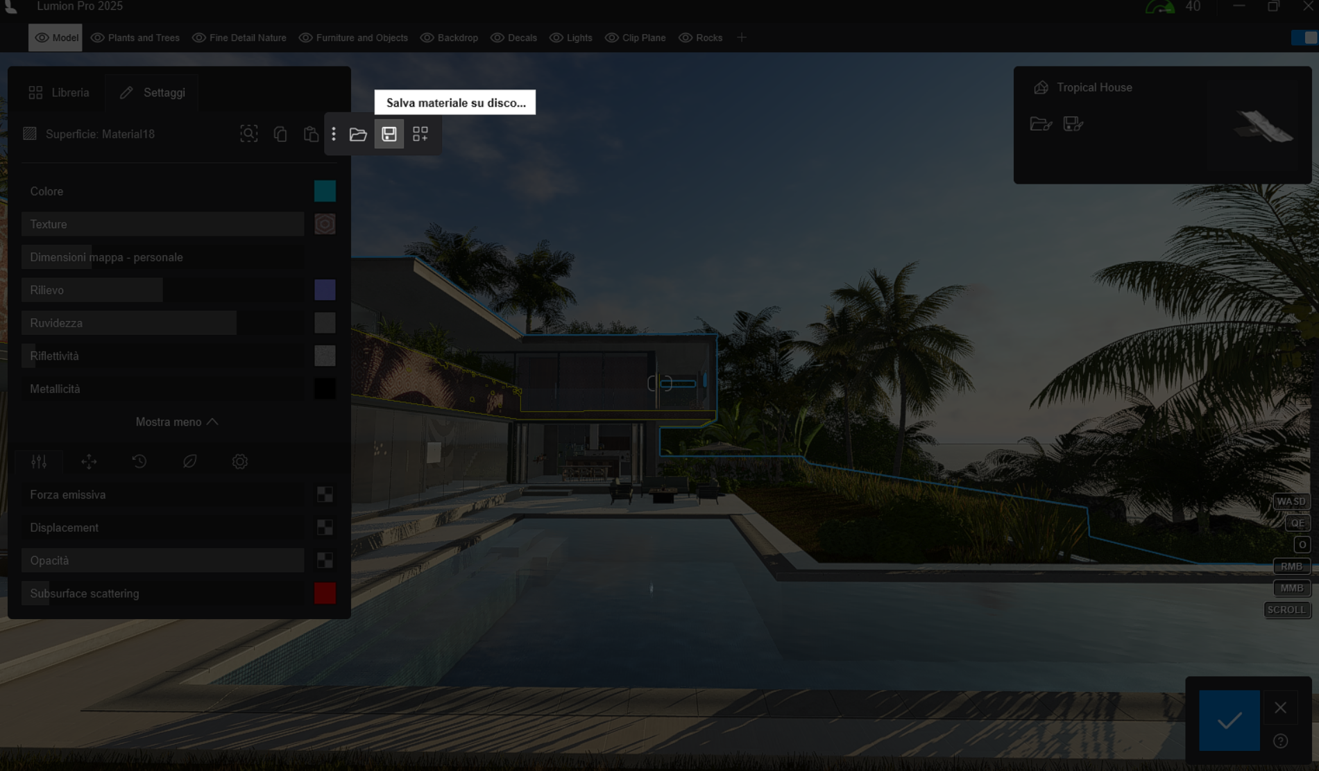

per esportare un materiale deve usare il comando in immagine allegata.
Per esportare un set interno usare i comandi come nella seconda immagine.
