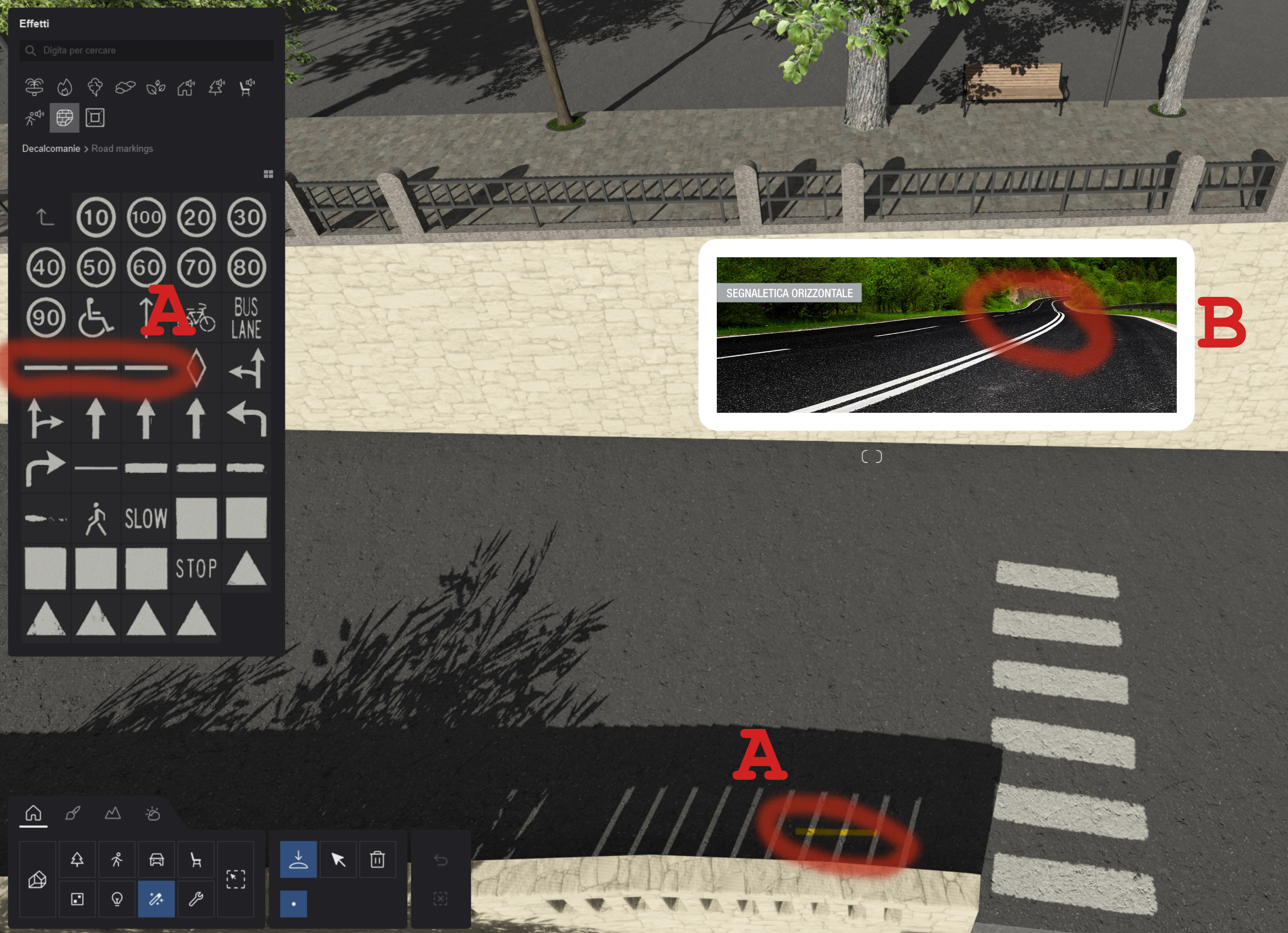

abbiamo la necessità di inserire la segnaletica stradale orizzontale in un render Lumion e guardando tra gli effetti di default ci sono tutta una serie di segnaletica (strisce, linee etc etc) predefinita che si può inserire (vedi A) ma sono tutte linee rette mentre avremmo bisogno di seguire l\'andamento della sede stradale che ha delle curve e chiediamo, se possibile, un vostro consiglio per poterlo fare al meglio.

Per quanto riguarda la sua richiesta, come è possibile evincere dall\'immagine allegata, l\'unico modo per poter realizzare una striscia è poterla fare a tratti in maniera da poter posizionare le decalcomanie in maniera da simulare delle curve oppure caricare una Vostra decalcomania personalizzata che vada a rappresentare le linee curve di cui necessitate.
Altrimenti, è necessario modellare le linee direttamente nel modello e successivamente impostare la texture.
