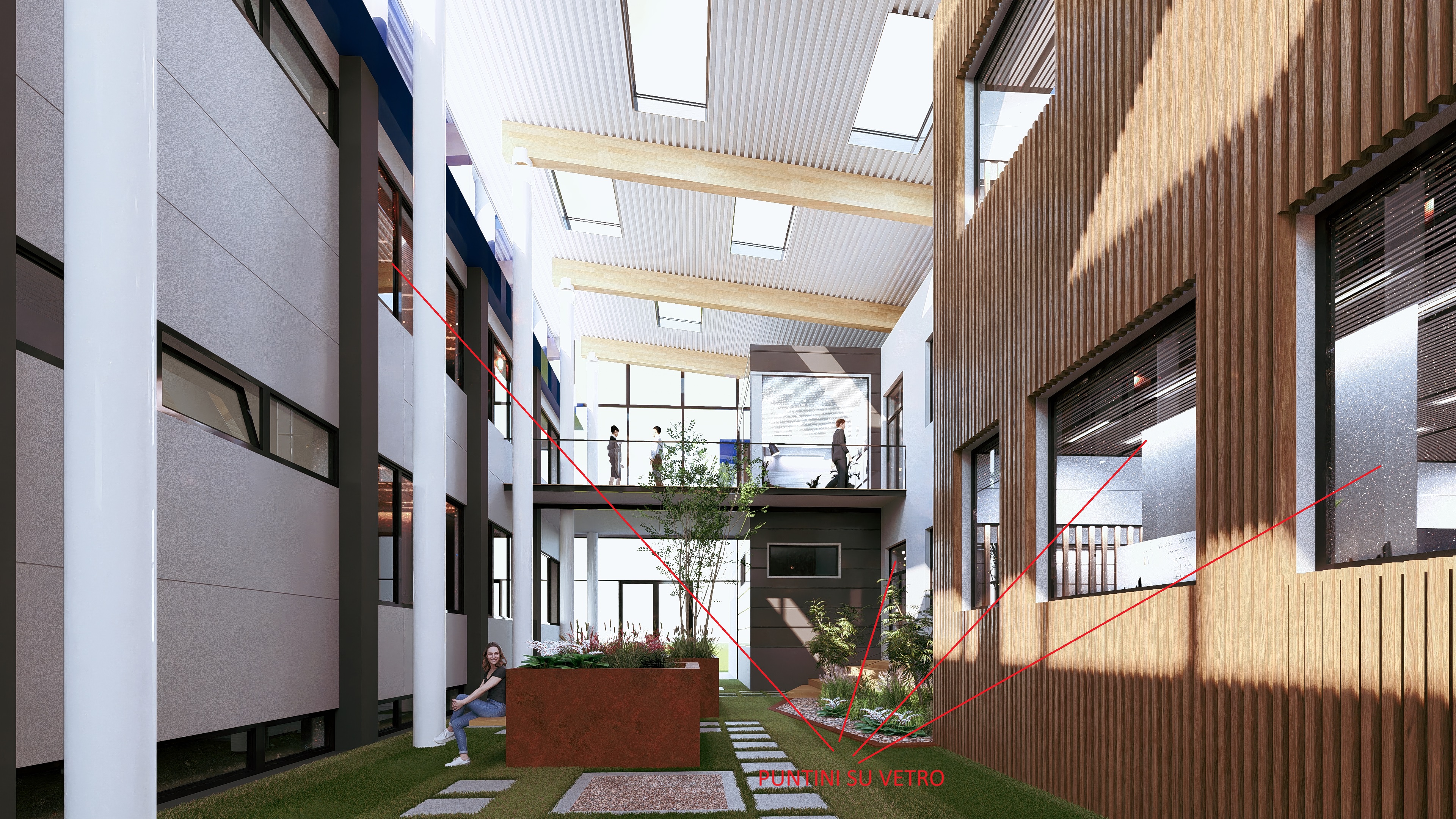

buongiorno
Utilizzando il ray tracing nelle immagini finali ma anche in anteprima si vedono un sacco di puntini artefatti soprattutto sui vetri con dietro un parallax o superfici metalliche
Raytracing a 256 o più di campioni - 8 rimbalzi
ho provato ad accendere e spegnere il filtro lucciola ma non cambia nulla

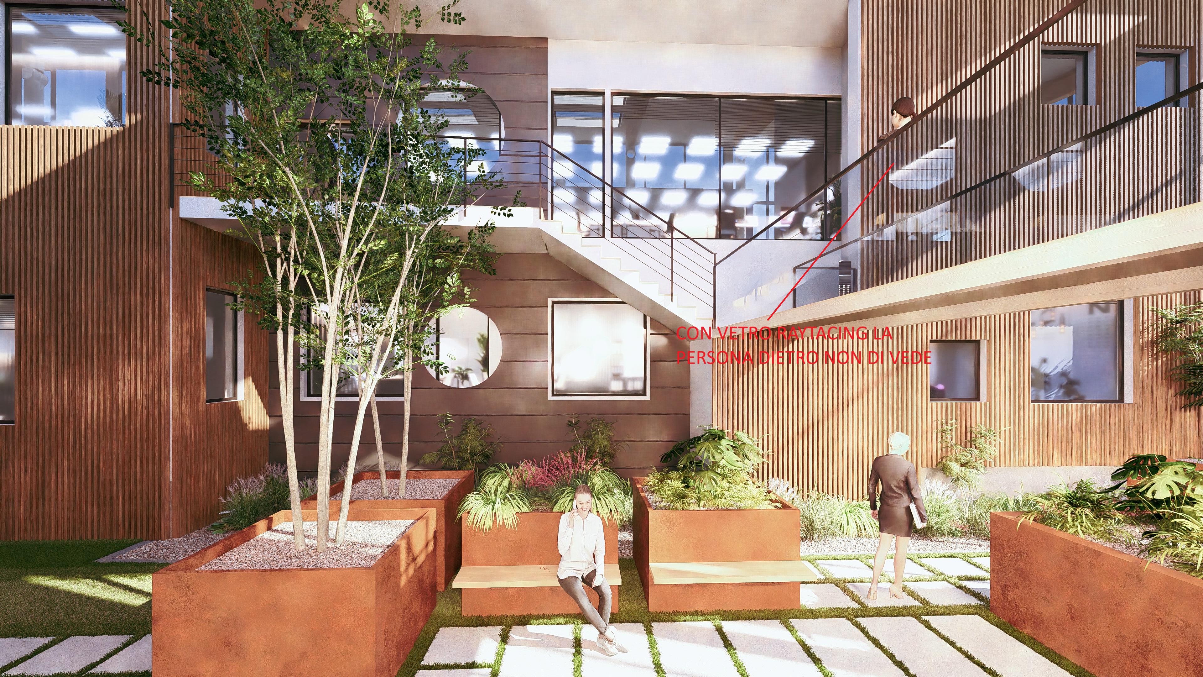

inoltre ho notato che accendendo il vetro raytracing il vetro diventa non trasparente e non mi fa vedere quello che c\'è dietro
chiedo se a qualcuno succede questo e mi sa dire come risolvere
grazie mille

Buongiorno Silvia,
ho eseguito vari test su un progetto simile, ma non riesco a replicare la problematica.
Ci servirebbe esaminare da vicino il progetto per capire gli FX utilizzati e i materiali inseriti, quindi La invito a contattarci tramite il sistema si supporto al seguente link:
https://support.lumion.com/hc/en-us/articles/360042039073
