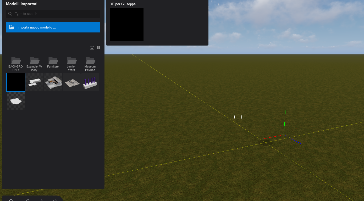

Salve, sono Emanuele Renzetti della Reset Architetti, ho necessità di importare un modello 3d da Autocad (ho provato ad importarlo sia in dwg che in dxf) ma mi da un riquadro nero e quando clicco su un punto qualsiasi del terreno non si vede il progetto. Attendo vostre, grazie.

in questo link trova le Linee guida per l\'importazione di modelli per Autodesk AutoCAD:
https://support.lumion.com/hc/en-us/articles/360007793333-Model-import-guidelines-for-Autodesk-AutoCAD
Resto a disposizione per eventuali problematiche in merito.
Mirko

Ma una volta importato il 3d ho modo di dividere i tutti i vari elementi per poter applicare più materiali? Ad Esempio al momento applicando un materiale alla parete esterna in automatico mi si applica anche al muro interno e ovviamente non va bene. Devo intervenire direttamente da Autocad o c\'è un modo direttamente in Lumion? Grazie
12 apr 2024 · 17:33 modificato 1 gen 1000
la suddivisione dei materiali deve essere effettuata nel modellatore 3D.
Mirko
