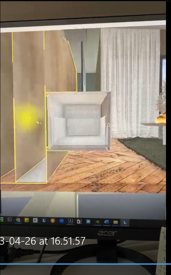

ho dei problemi di visualizzazione come potete vedere nell\'allegata immagine non riesco ad allegare il video . non riesco a sposarmi bene nel modello in quando fa come ci fosse un piano di taglio attivo ma in realta non c\'e\'

Buongiorno, non riesco a capire se sei in modalità costruzione o rendering.
Se in modalità render, potrebbe essere che è rimasto in memoria l\'effetto piano di taglio. Prova a registrare l\'inquadratura e applicare un preset di effetti standard.

spesso succede quando ci sono problemi di scala, puoi farci molto poco mi sa!

dall\'immagine non si capisce molto.

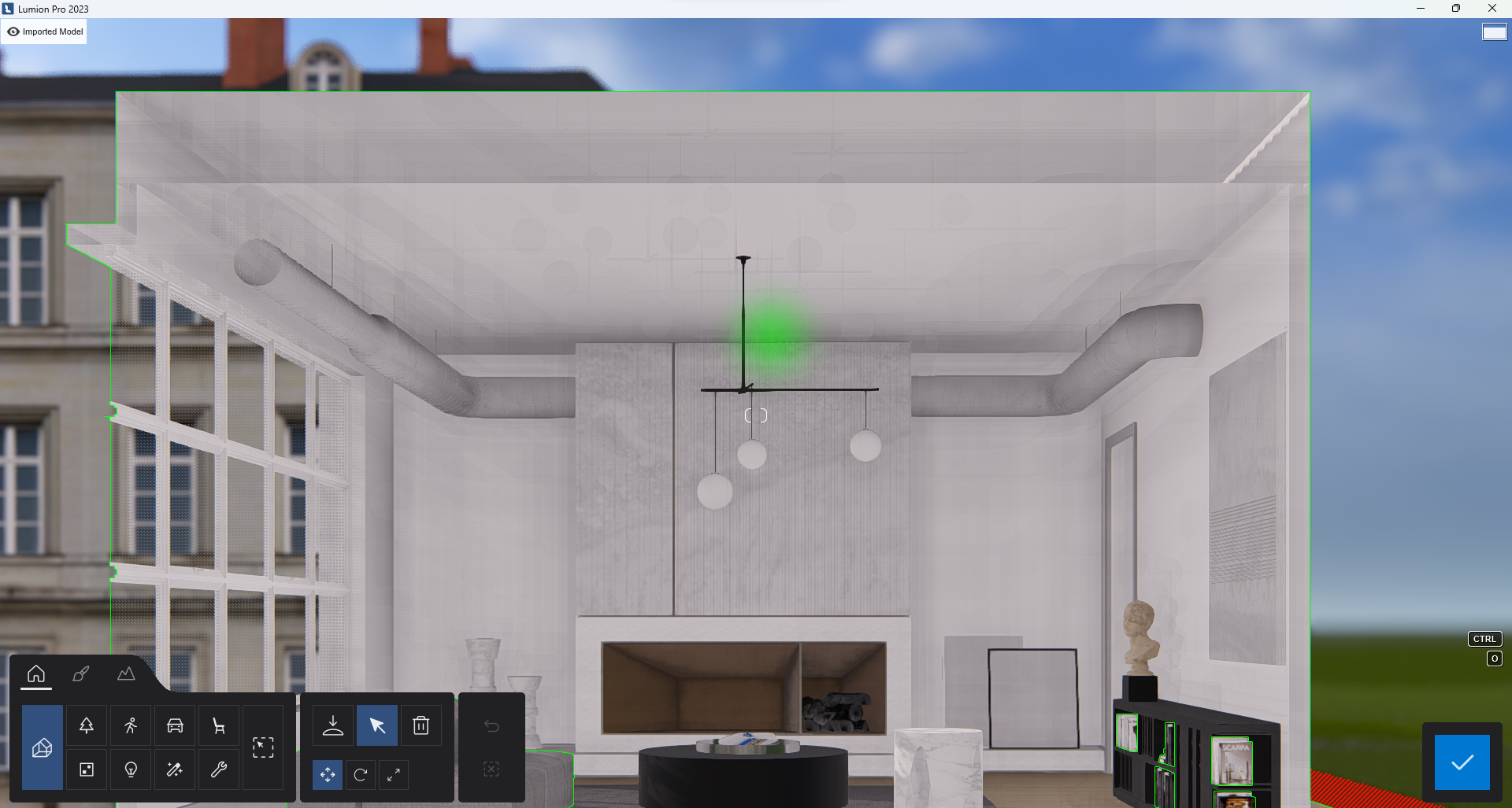

Provo a replicare il tuo caso:
Nello Screen1 si vede il piano di taglio attivo in modalità costruisci;

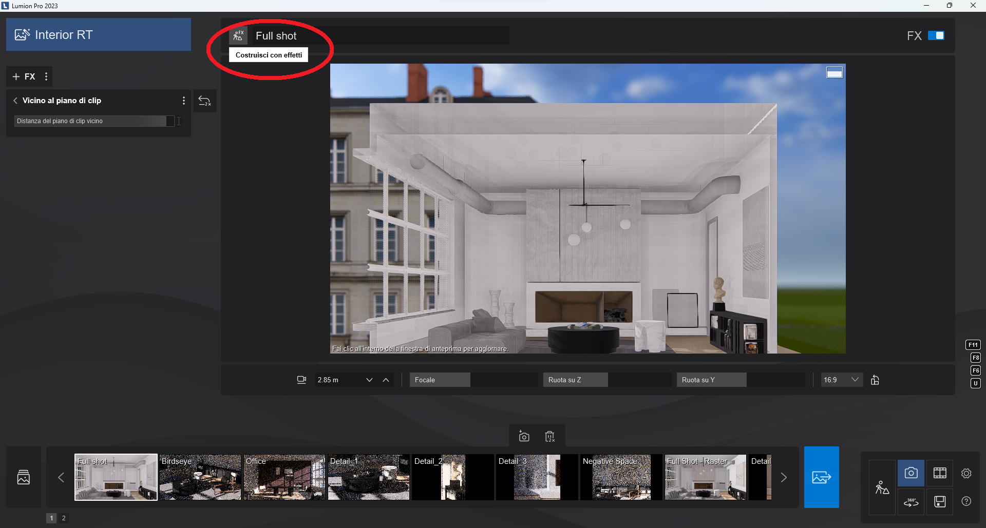

questo succede se ho attivato la funzione \"costruisci con effetti\" ( Screen2  ) ,basta tornare nella pila di effetti e possiamo procedere in 2 modi o disattiviamo la funzione costruisci con effetti o disattiviamo momentaneamente l\'effetto piano di taglio.
Facci sapere se il problema persiste
