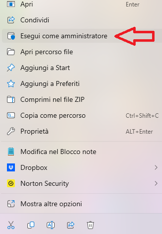

Come primo passo bisogna assicurarsi di avere i privilegi di amministratore quando si esegue un aggiornamento ( clic con il pulsante destro del mouse sull\'icona Lumion e selezionare Esegui come amministratore \"vedi img 1\")
