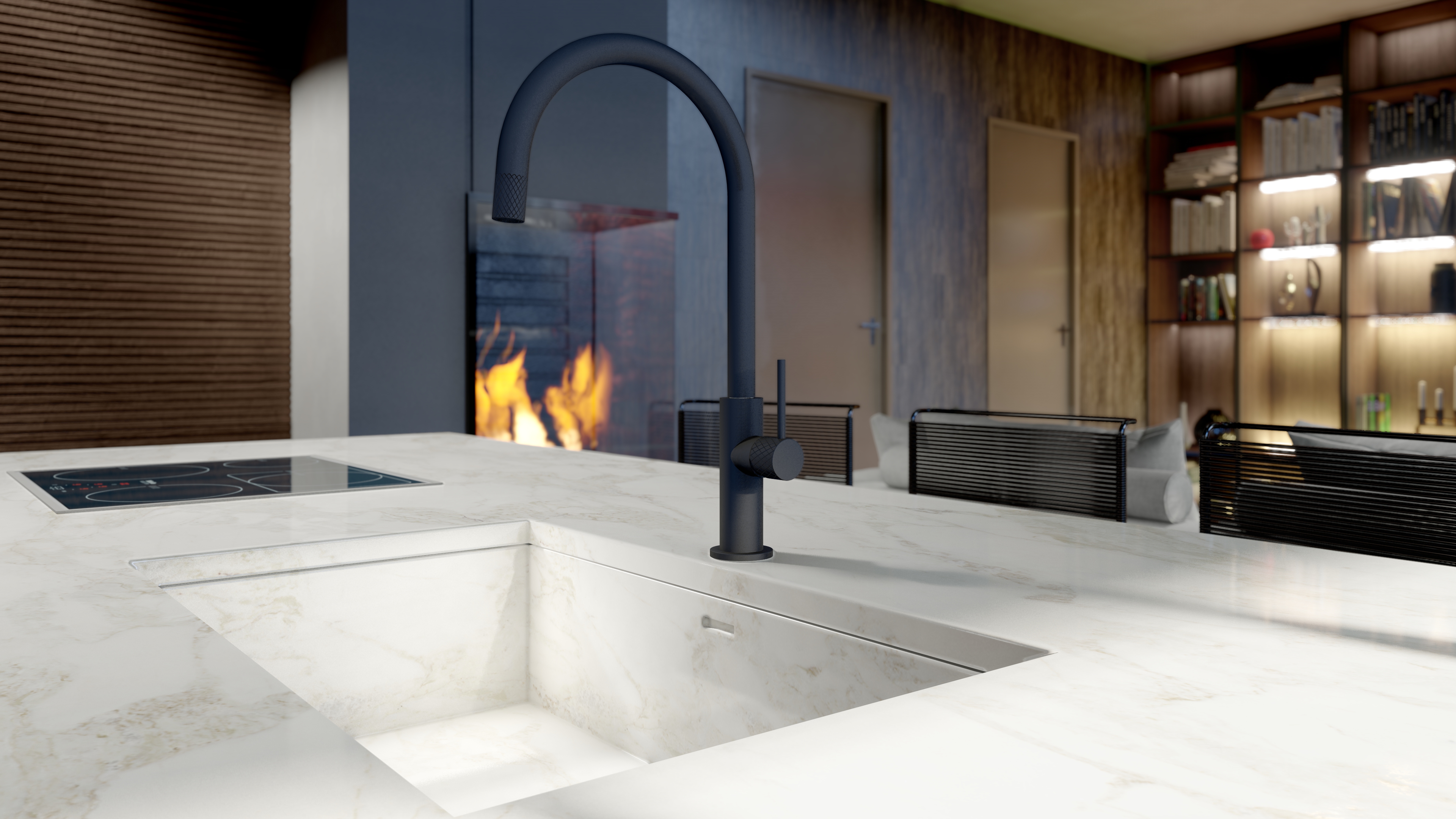

in allegato un a mia immagine con elemento curvo levigato
