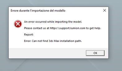

ho riscontrato un problema durante l\'inserimento di un progetto in formato .max, vorrei sapere se è un problema di Lumion o del progetto stesso, allego avviso che mi è uscito.

Ciao, a me è capitata un paio di volte questa finestra e di solito era a causa di una mia svista; spiego, mi è capitato di controllare il file che avevo salvato e notare che aveva peso pari a zero. Succedeva perchè una volta nel modellatore , Blender o altri, non selezionavo alcun oggetto e dicevo comunque di esportare, nel caso il formato era FBX ma non conta:
In fase di esportazione lasciavo selezionata la spunta su esporta solo SELEZIONATI, pertanto non avendo nulla di selezionato nella scena esportava un file si con estensione FBX ma vuoto.
Fai un controllo sul peso del file e sulle caratteristiche di esportazione non che inavvertitamente sia successa la stessa cosa.
In alternativa prova ad esportare lo stesso file in formato fbx o DAE e prova a reimportarlo.
Possono verificarsi problemi di importazione ma esclusivamente se il file che si cerca di importare eccede i 400MB di peso.
Direi di fare un test di questo genere e vedere se il problema scompare.
