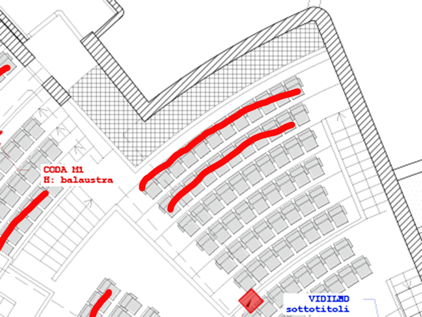

sono a chiedere cortesemente un consiglio su che direzione prendere per l\'inserimento di 600 poltrone all\'interno di un modello di un teatro in fase di progetto.
Le poltrone sono suddivise in svariate gallerie/platee e hanno tutte un posizionamento curvilineo che segue l\'andamento curvo del palcoscenico.
Pertanto abbiamo pensato di utilizzare la funzione nodi/proxy inserendo un nodo per ogni poltrona con Rhino (nostro software di modellazione) poi una volta importato il modello proxy poltrone all\'interno del nostro edificio in Lumion  visto che ogni singola poltrona ha un angolo di rotazione \"N\" rispetto al suo centro per poter essere correttamente orientata andare a inserire questo angolo di rotazione \"N\" manualmente per ogni singola poltrona.
Ci rendiamo conto che è abbastanza macchinoso ma non ci viene in mente nessuna altra soluzione.
Qualche idea?
Grazie.
Nb in allegato una porzione della pianta disposizione poltrone per rendere l\'idea
Augusto dello studio Arch. Marcella Michelotti
1 lug 2025 · 12:17 modificato 1 gen 1000
Confermo la vs soluzione in quanto su lumion è possibile posizionare lungo una linea, ma non una curva un numero di oggetti
