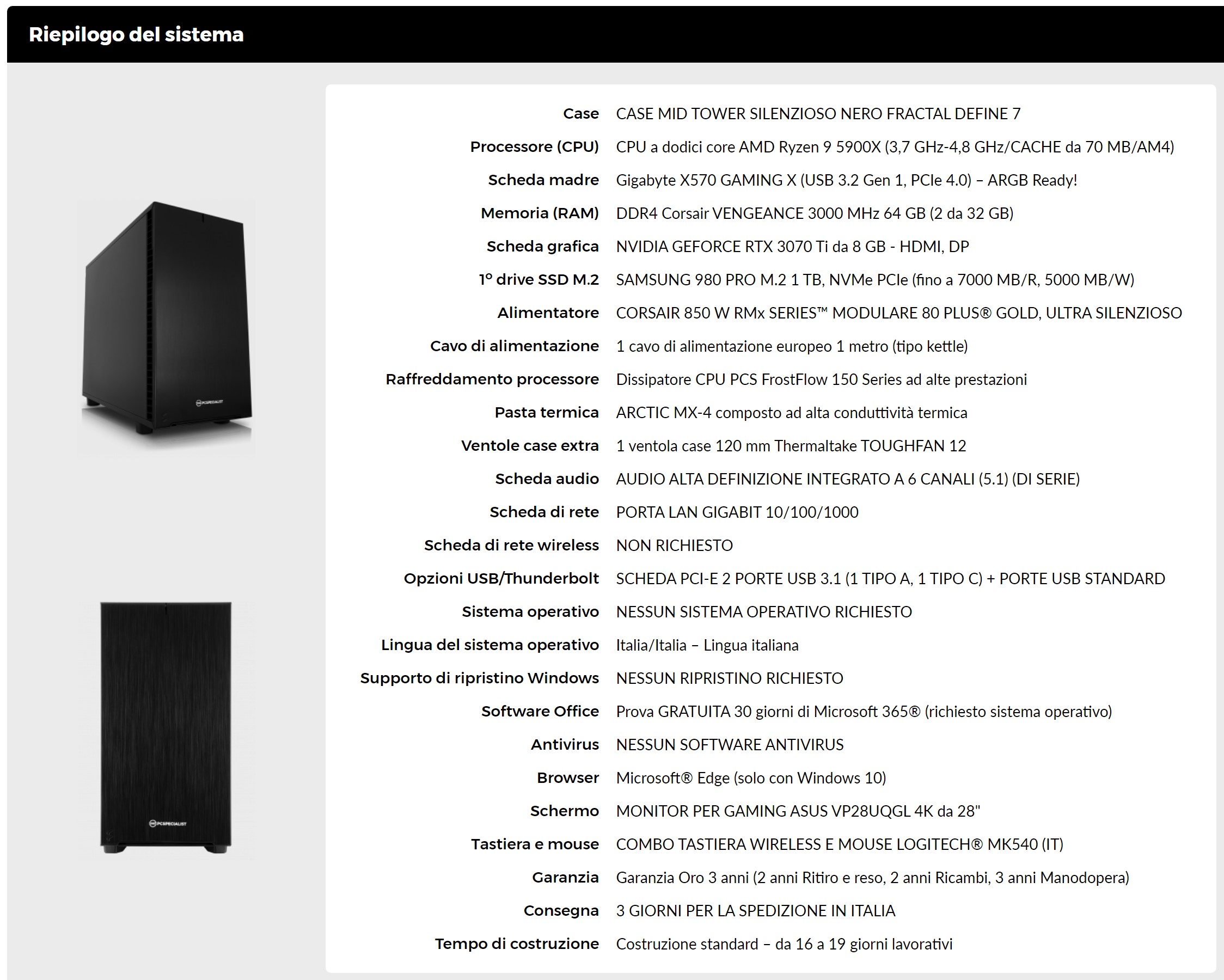

Buongiorno a tutti, ho appena acquistato una licenza Lumion Pro e sto provvedendo anche all\'acquisto di una macchina da dedicare esclusivamente a questo software. Sto cercando di rimanere entro un certo budget e mi chiedevo se, secondo i più esperti, questa configurazione si può prestare più o meno bene.
Grazie anticipatamente a chi mi risponderà!

Buongiorno, a vedere le specifiche sembra una buon pc.  A questo link può trovare alcuni consigli sui requisiti di Lumion:
What kind of computer does Lumion 11 need? – Lumion
Visto il periodo caratterizzato da prezzi elevati di cpu e gpu bisogna fare attenzione e comparare più prezzi. Valuti anche la possibilità di comprare un computer assemblato. Potrebbe risparmiare qualcosa o, a parità di prezzo, ottenere un pc più performante. La gpu è la parte fondamentale per renderizzare velocemente, la 3070ti è una buona scheda adatta anche a scene medio-grandi. La configurazione che ha allegato sembra costosa e forse leggermente sbilanciata a favore della CPU che dovrebbe costare almeno 500 euro, anche la Ram forse è esagerata per le sue esigenze. Mi dica cortesemente anche che tipo di progetti intende rappresentare, per capire le prestazioni richieste e il budget a disposizione per valutare una configurazione equilibrata.

Perdoni la risposta tardiva e grazie per il suo feedback.
Alla fine abbiamo optato per una 3080 TI con configurazione simile a quella elencata. Per ora si comporta bene! :)
