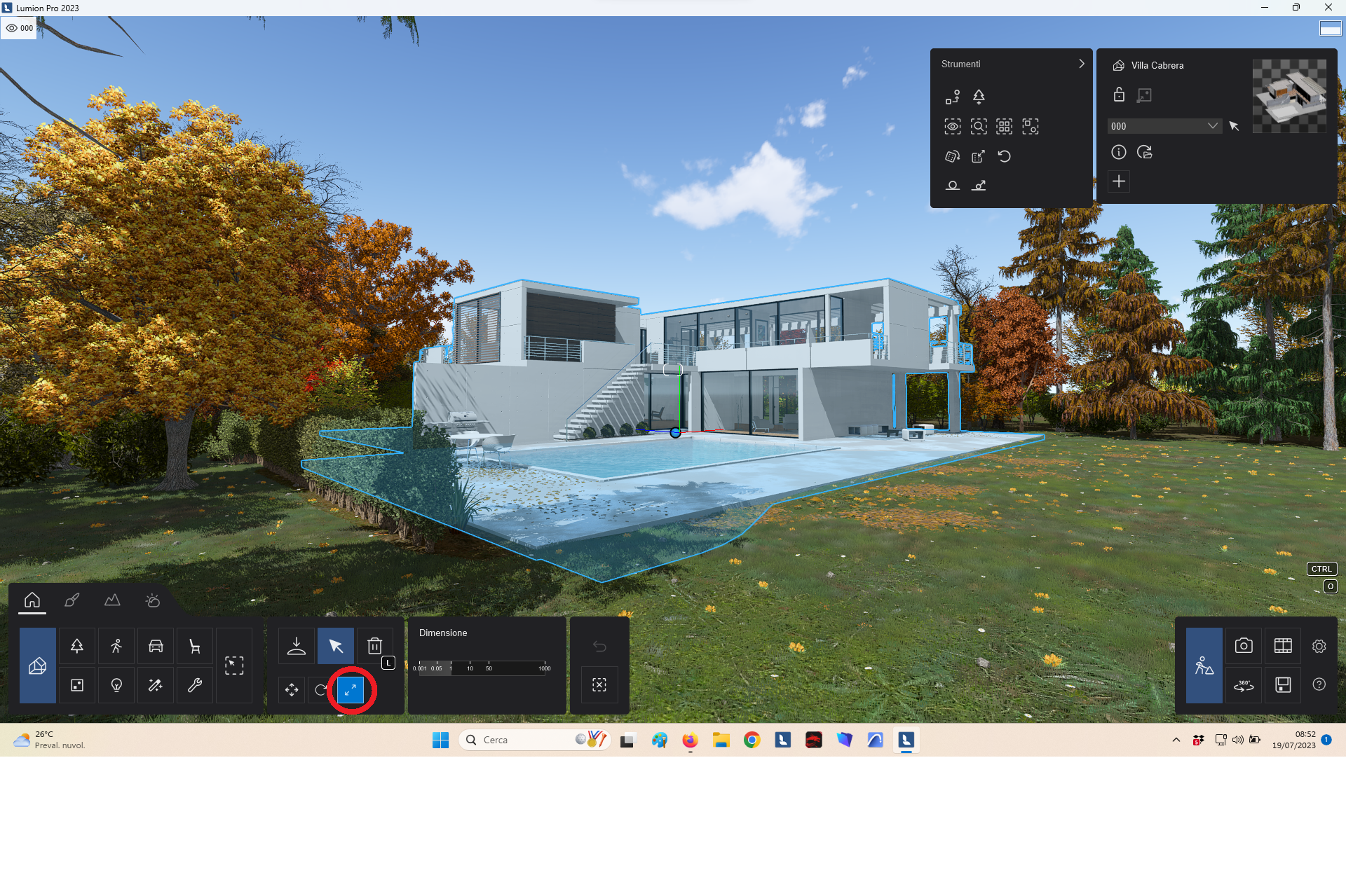

Se il modello risulta piccolo lo puoi sempre ingrandire a piacimento usando il comando scala. (vedi allegato)
