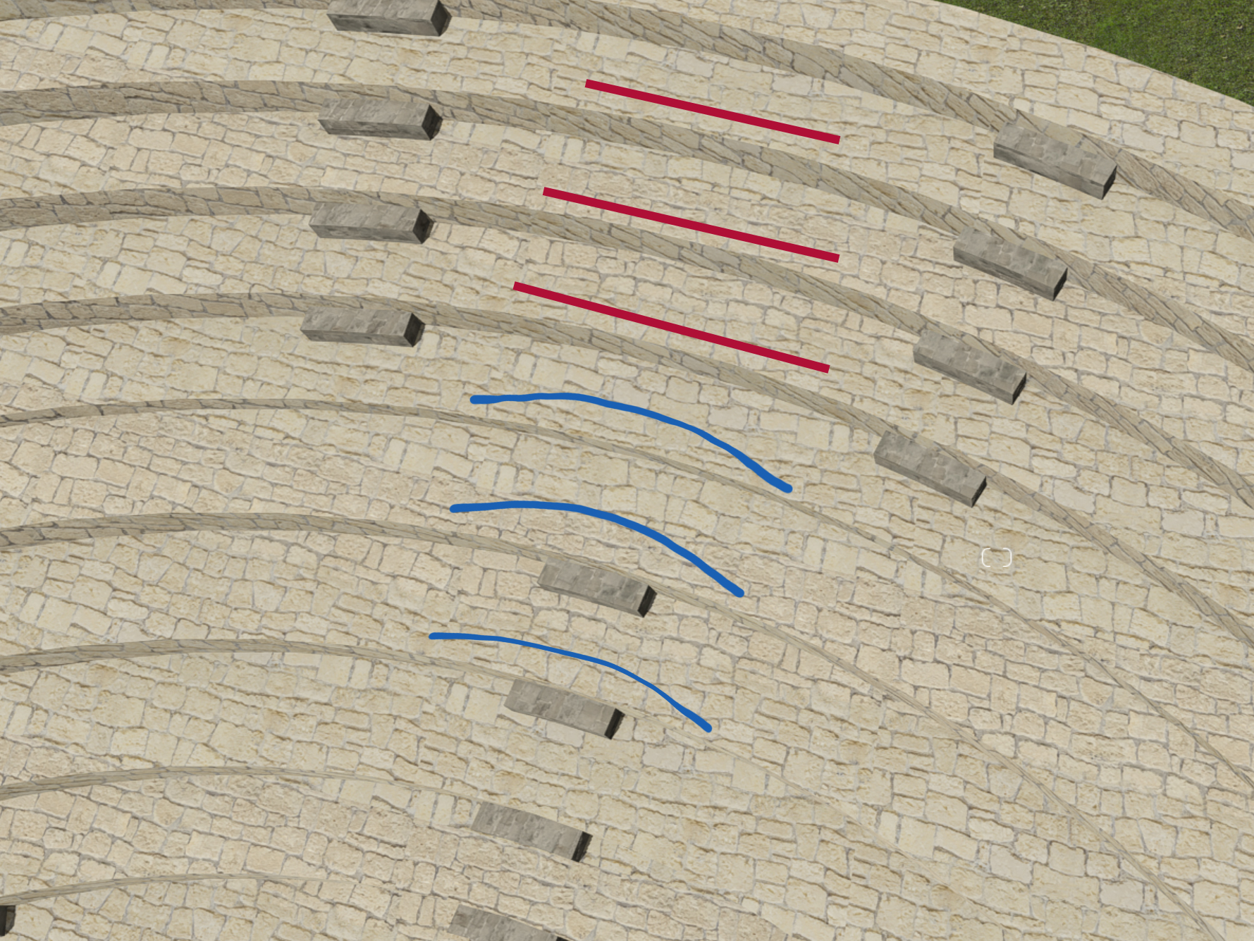

1- Ho la necessità di far seguire una curvatura ad un materiale pietra come si vede dal file in allegato, inserendo semplicemente il materiale segue la propria direzione che diventa tangente alla curva (linee rosse), esiste un sistema per forzarne la disposizione per farne seguire una curvatura (linee blu)?

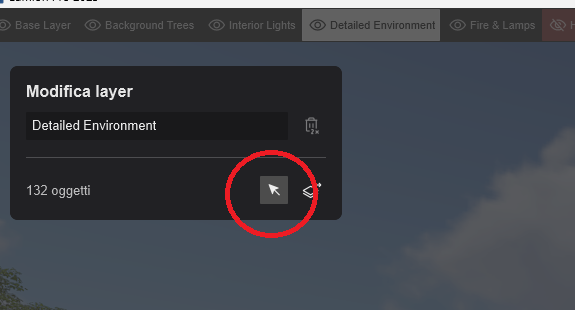

selezioniamo il layer che vogliamo spostare clicchiamo su \"seleziona tutti gli elementi in questo layer\" immagine 1

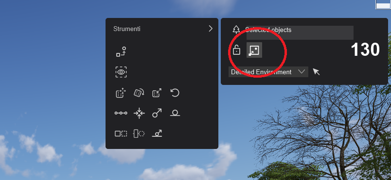

nella nuova finestra selezioniamo il comando \"aggiungi la selezione al gruppo\" immagine 2

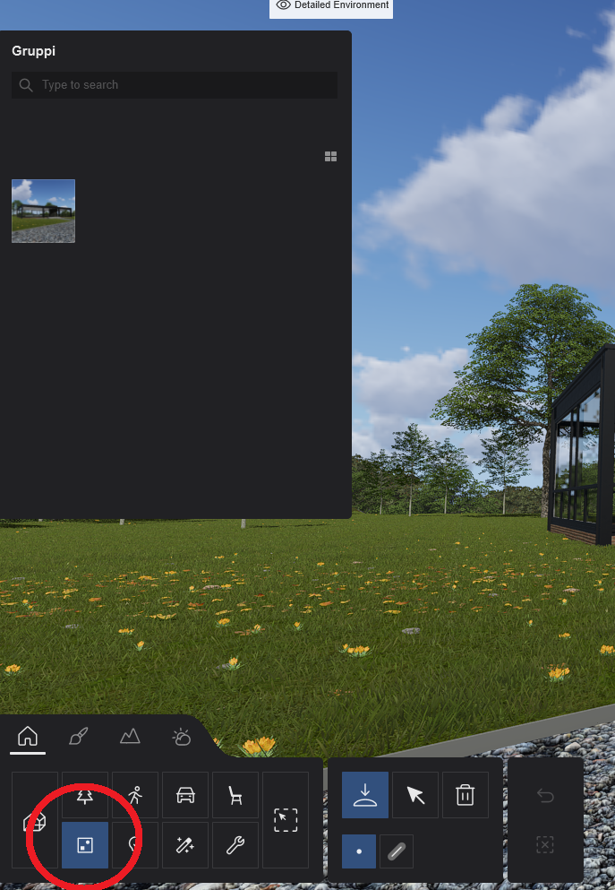

Una volta salvato lo possiamo caricare dalla libreria di contenuti ( in basso a sinistra ) e cliccando su gruppi (immagine 3)
Questa funzione è utile anche se vogliamo creare un bioma con varie essenze di verde in modo da inserirlo velocemente nei nostri progetti.
