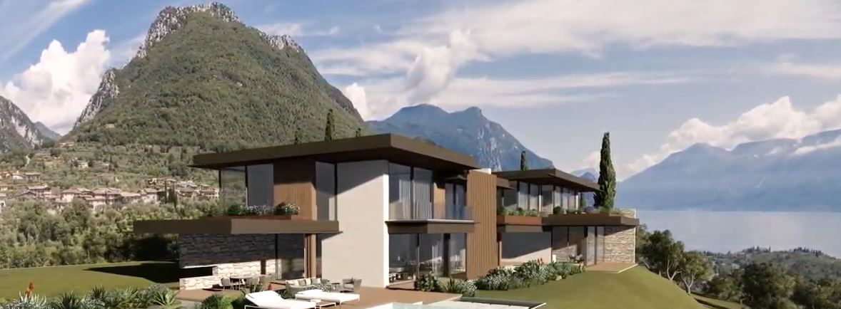

Buongiorno, vorrei avere maggiori informazioni sul procedimento di inserimento di una fotografia reale come sfondo del progetto.
Esempio: Foto allegata
Ciao, Lumion si presta molto bene all\'inserimento fotografico delle nostre modellazioni, poi dobbiamo distinguere modalità diverse di inserimento.
Per esempio la foto che riporti , come impostazione prevede l\'inserimento del modelli in primissimo piano, occupando il fronte principale dell\'immagine , quasi come uno sfondo, quindi per un inserimento di questo tipo potrebbe essere sufficiente lavorare con il modello ed in fase di rendering, posizionare immagine di sfondo come effetto, poi calcolare arbitrariamente l\'inquadratura per farla collimare con lo sfondo , renderizzare con il canale di scontorno del cielo ed in post-produzione eliminare con la maschera creata il cielo e sovrapporre lo sfondo reale in secondo piano.
In Lumion inoltre con la funzione invece specifica di inserimento fotografico, molto semplice dal punto di vista funzionale, possiamo in primo luogo importare l\'immagine relativa alla vista da inserire, ( valutiamo sempre lo scatto, che non sia deformato da ottiche eccessivamente grandangolari o realizzato da composizione di più scatti montatti; questo potrebbe comportare difetti nel ricalcolo della prospettiva corretta ed ingenerare impossibilità di ottenere un inserimento corretto). A questo punto posizioniamo le linee che Lumion ci propone come guide per il calcolo della prospettiva secondo le linee di fuga della fotografia da lavorare, per esempio lungo due linee parallele dell\'edificio di riferimento in posizione frontale di facciate posizioniamo le prime due linee di eguale colore, le ulteriori due linee poniamole lungo altre due parallele dello stesso edificio o lotto in posizione secondo la fotografia ortogonali alle prime.
Lumion in questa maniera attraverso il cubetto o piano di riferimento che potremo impostare a piacimento ci dara la possibilità di visionare in anteprima il risultato schematico dell\'inserimento, da qui potremo poi correggere micrometricamente la posizione delle linee inserite per migliorare la precisioned ell\'inserimento.
Fatta questa prima operazione dobbiamo premere in cascata sul secondo pulsante dell\'effetto, quello che ci consente di far coincidere sul nostro modello il punto di inserimento così come ci veniva in anteprima proposto con il cubetto di riferimento.
Attraverso i cursori relativi a scala e orientamento potremo agire sulle rispettive informazioni del modello per scalarlo e ruotarlo per farlo calzare al hoc sulla prospettiva della fotografia reale.
Fatto questo ( più semplice da fare che da spiegare ) dobbiamo confermare l\'azione e possiamo procedere con l\'aggiunta di ulteriori effetti e poi renderizzare.
Ricordo solo che nel caso avessimo già inserito dei preset immagine o all\'interno degli effetti già inseriti nella scena, ci fosse applicato l\'effetto di VISTA PROSPETTIVA PER DUE PUNTI, queata entrerà in conflitto con inserimento ambientale, restituendoci una immagine diversa da quella che abbiamo impostato appunto in inserimento fotografico; dovremo solo spegnere l\'effetto di prospettiva per due punti per rimettere tutto a posto clikkando sul piccolo occhiolino a lato dell\'effetto.
Il gioco è fatto, spero di essere stato chiaro e utile.
Buona giornata e buon lavoro
