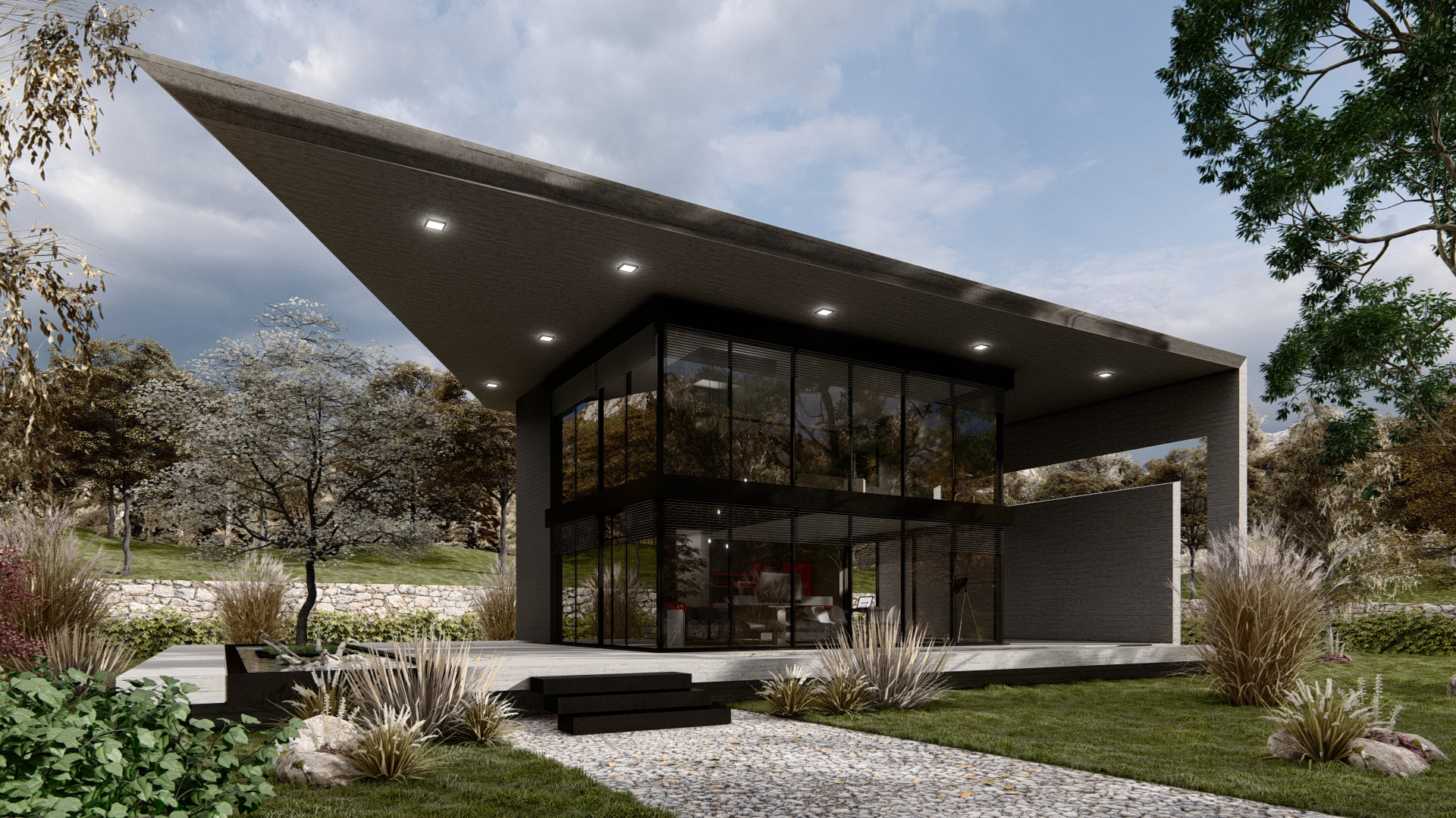

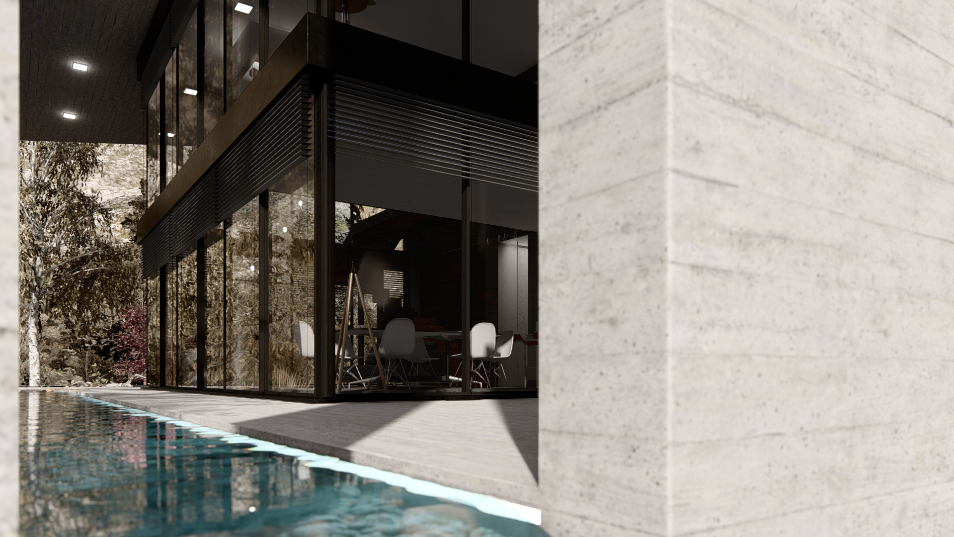

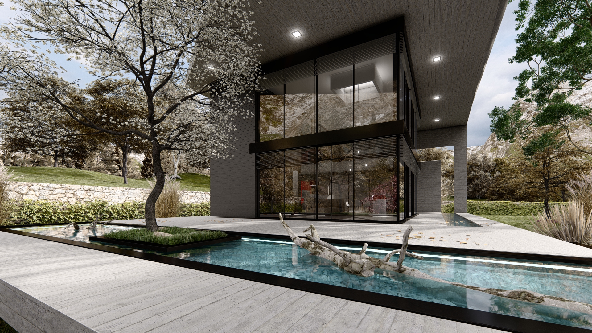

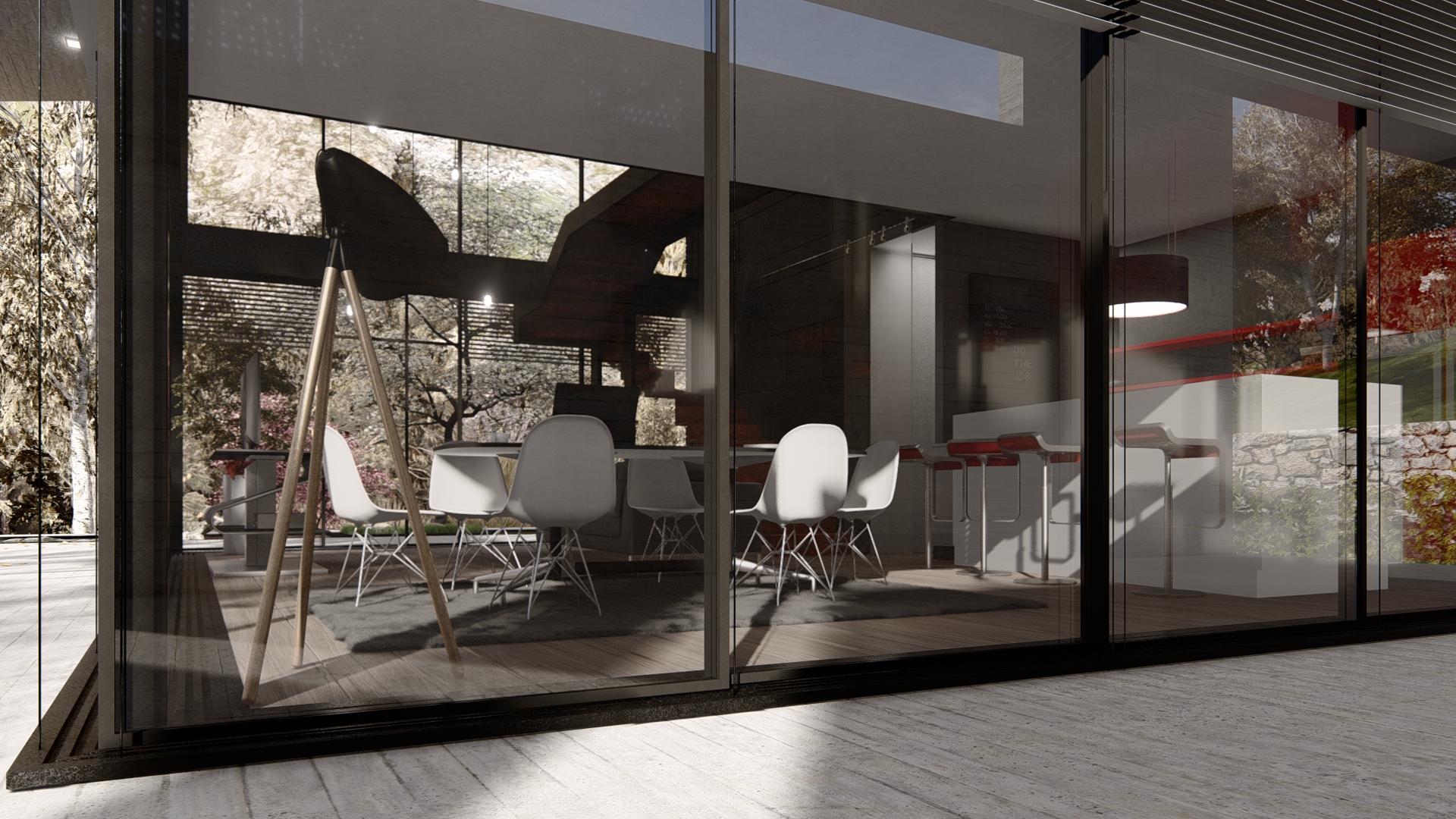

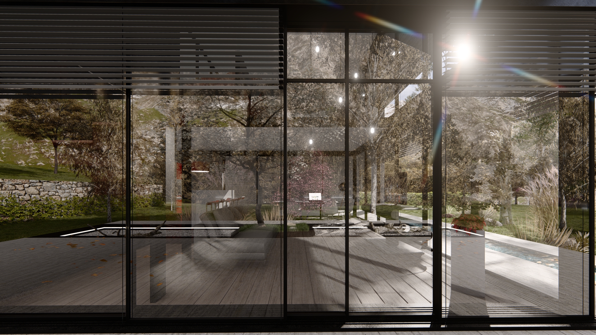

IMMAGINI PROPOSTA VILLA KUBIKA rivista con Lumion 10.5
L\'idea nasceva dalla richiesta di un cliente , con il quale stiamo portando avanti una ulteriore soluzione progettuale per realizzare una abitazione singola in area privata , sospendendo all\'interno di una lama di calcestruzzo un parallelepipedo maggiormente trasparente , onde posizionare nella parte visibile gli spazi a giorno , lasciando ulteriori spazi notte e servizi nel retro non trasparente.
Elaborazione di massima realizzata con Archicad, trasferimento del modello grezzo in Blender per le rifiniture e la creazione degli asset specifici di arredo ( spesso e volentieri non necessario date le importanti componenti di libreria presenti in LUMION, importazione dei file FBX in Lumion , assegnazione dei materiali, sia interni alla libreria che esterni alla stessa quali texture personalizzate , calibrazione degli effetti di mmagine e taratura effetti, ......dopo di chè...... no resta altro che renderizzare e attendere pochi istanti per godersi appieno dei risultati, ....... non nego che data la rapidità con cui questi si ottengono, resti del tempo per apportare variazioni, sia di posizionamento di piante ed accessori che prove materiale sino ad ottenere la giusta combinazione ed il risultato desiderato:
Le immagini in formato 1920 x 1080 di prima valutazione, si sono ottenute in poco più di un minuto e mezzo, e la macchina che le ha elaborate è costituita da processore intel i9 9900K, rafreddamento a liquido, 32 Gb di memoria RAM a 3200 Mhz, scheda video NVIDIA RTX 2080Ti, sistema operativo Windows 10Pro.
Devo dire che Lumio 10.5 Pro, per lo scopo prefissato ad oggi sarebbe insostituibile.
